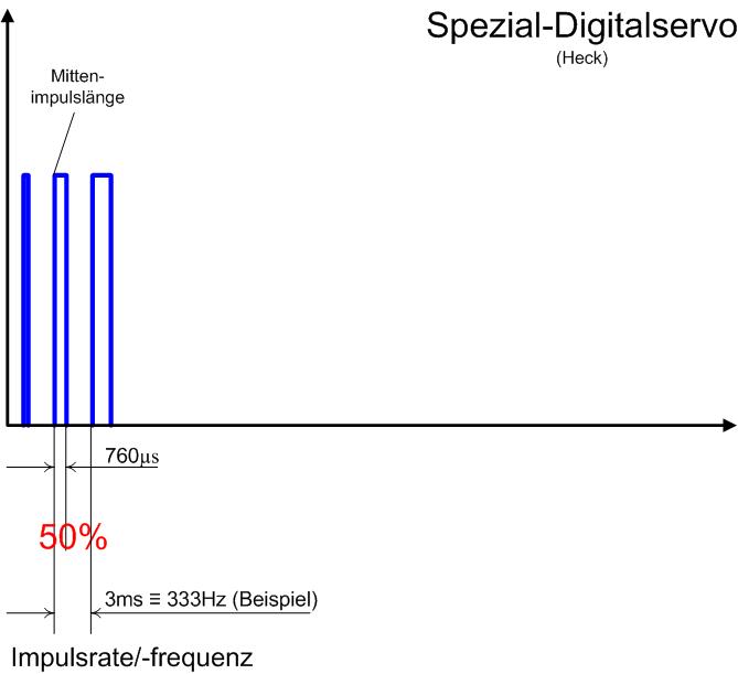

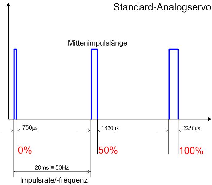

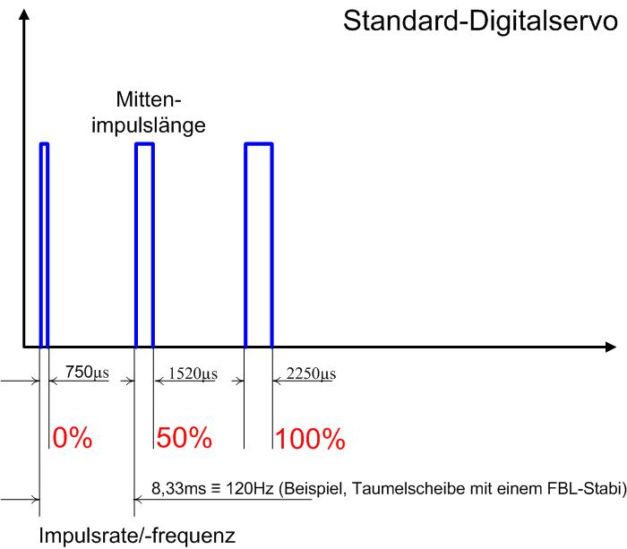

    Nicht dass Ihr denkt, ich hätte zuviel Zeit.. Es ist nur so, wenn man lange genug in einem Forum ist, gibt es bestimmte Dinge, die wiederholt man in diversen Threads immer wieder wie eine Schallplatte mit Sprung.
    Es geht in diesem Fall um die beliebten Servoimpulse, die Länge des Mittenimpulses, die Impulsrate. Da wird immer wieder alles durcheinandergeschmissen.
    Da mir ja immer vorgeworfen wird, meine Erklärungen wären unverständlich, poste ich mal nur Bilder, die ich eben malte, in der Hoffnung, dass die bzgl. der ganzen Sache selbsterklärend sind.
    Falls ich wider Erwarten damit mal landen konnte, würde ich "PPM" gleich anschliessen, bzgl. dessen kursieren offenbar auch die finstersten Vorstellungen in den Köpfen einiger unserer Kollegen. Schliesslich ist "PPM" mit "Servo-PWM" der Standardausführung sehr verwandt.
    Na, mal sehen..

      Das freut mich ja mal echt, dass eine Erklärung von mir nicht als unverständliches Kauderwelch qualifiziert wird.
      Wie man sieht, bei der ganzen Aktion um die Impulsrate und Variationsbreite des Impulses geht es um Latenz, im Standardfalle kann die Latenz bis zu 22ms betragen, bei einem Superspezialheckservo nur noch ca. 4ms. MMn ist das bei direkter Ansteuerung vom Piloten via TX und RX eher uninteressant, die größte Latenz ist die der menschlichen Markscheide von ca. 400ms. Geht es um paralleles Ansteuern von TS-Servos, kann es u.U. schon wichtiger sein, kommt aber noch die Latenz der ßbertragungsstrecke dazu. Ein zeitsynchrones Ausgeben der Servokanäle kann die Latenzfrage aber wieder in den Hintergrund rücken.
      Für elektronische Stabis kann die Latenz in jedem Falle von Interesse sein, denn sie geht in die Regelkreiskonstanten ein.
      Die Signalauswertung (der Impulse) und vor allem die Ansteuerung des Motors in einem Analogservo ist ganz anders gemacht als in einem Digi. Daher kann eine deutlich höhere Impulsfrequenz als der Standard von 50Hz zu einem Brummen des Servos führen (man hört die Impulsfrequenz) und zur Zerstörung des Motors oder der Transistoren in der ansteuernden Brücke für den Motor. Das passiert i.Allg. nicht auf der Stelle, mittelfristig aber mit ziemlicher Sicherheit.
      Die Elektronik in digitalen Servos sollte eigentlich jede Impulsfrequenz abkönnen, ohne bei hoher Frequenz sich selbst oder den Motor zerstören zu können. Trotzdem gibt es jeweils eine bestimmte Grenzfrequenz, oberhalb derer die Arbeitsweise des Servos beeinträchtigt werden kann. Abhängig von der konkreten Ausführung, die Elektronik steckt im Wesentlichen im einem ASIC (funktionell speziellen Schaltkreis), manchmal ist's auch ein Microcontroller, könnte auch ein Digi bei zu hoher Frequenz unwillig bei der Arbeit Brummen. Eigentlich ist es ja dann ein Summen wg. der Frequenz.

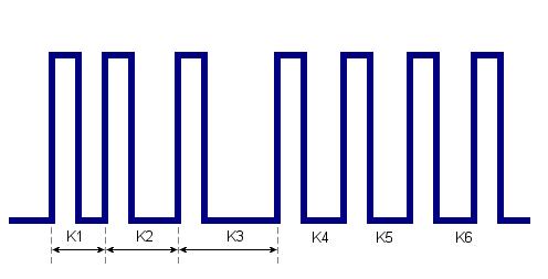

              PPM - Pulse Position Modulation. Im Deutschen auch gern mal "PulsePausenModulation" genannt. Wir werden (hoffentlich) gleich sehen, dass das eigentlich dasselbe ist, Jacke wie Hose. Robbe glänzt in den Anleitungen zu den Futaba FASST Summensignalempfängern mit dem alternativen Begriff "Serielles PWM". Hört sich zwar komisch an, trifft aber eigentlich ganz gut den Kern.
              Das Akronym "PPM" wird auch für PulsePhasenModulation benutzt, - nicht verwechseln, ist absolut was anderes!

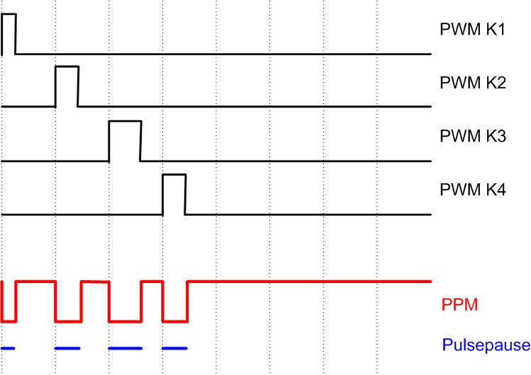

              Die Grunddefinition von PPM lautet eigentlich so, dass der Kanalwert n dem zeitlichen Abstand der Impulse n und n+1 entspricht. Also ist z.B. der Wert von K2 der Abstand der Impulse von K2 und K3. Nun, der Abstand zwischen zwei Impulsen, hier der der steigenden Flanken dieser Impulse (Positivmodulation) ist identisch mit der Pause zwischen den beiden Impulsen, also stimmt "Pulsepausenmodulation" auch.
              Nun sehen wir gleich die absolute Verwandschaft zwischen Servo-PWM und PPM:
              Oben sieht man das prinzipielle Zeitschema, z.B. das eines Senders, der mit PPM moduliert. Die einzelnen Kanalimpulse haben einen zeitlich äquidistanten Abstand. Wenn ich die jetzt alle zusammenschalte, ver-oder-e, habe ich schon mein PPM. Links ist es mit einem NOR-Gatter (negierendes ODER, ein Schaltkreis) gemacht, rechts mit diskreten Bauelementen.

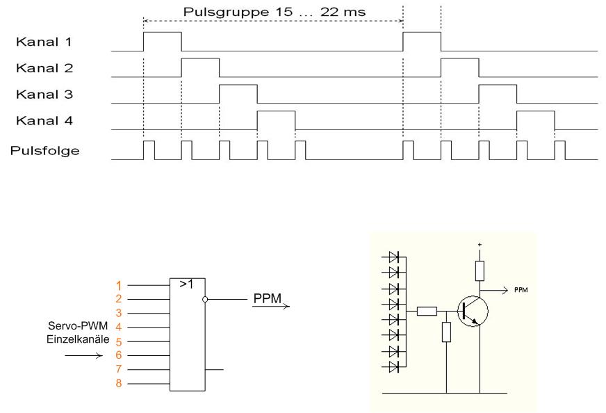

              Das nächste Bild verdeutlicht die Verwandschaft und das allgemeine Entstehen in einem Sender noch besser:
              Ich glaube, das bedarf keiner weiteren Worte.
              Nun seht Ihr auch, wie einfach es ist, einem stino Empfänger einen Ausgang für PPM-Summensignal aufzupfropfen. Man muss auf der Platine nur den (möglichst digitalen) Ausgang des Demodulators finden.
              Eigentlich gibt es in der R/C-Welt kaum wirkliche Standards, PPM jedoch hält sich zumeist an so einen (ungeschriebenen): So ein Pulse-Frame ist 20..22ms lang. Wegen des Zeitlimits kann ich also eigentlich nicht mehr als 8 Kanäle (8 Impulse) hineinpacken, weniger sind möglich. Der neunte Impuls ist die Austastlücke, die sollte wenigstens 3ms lang sein.
              Damit sind wir bei dem, was allgemein unter "Summensignal" verstanden wird, nichts anderes als PPM, oder "serialisierte Servo-PWM-Kanäle".

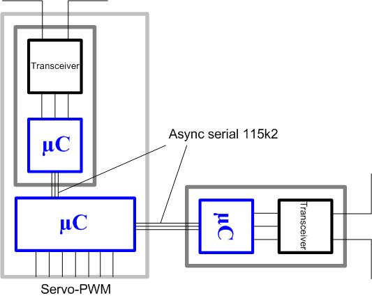

                  Endspurt:
                  Man sieht, es gibt EINEN universellen Empfängermodul mit eigenem Microcontroller, einer in der Basiseinheit eines Spektrum-RX, 1..n als Sat-RX, jeweils asynchron-seriell angebunden. Der MC im Basisgerät wandelt in Einzelkanal-Servo-PWM und macht das SmartFailsafe.
                  Beispiel: DX7 mit AR7000 + 1x Sat-RX (im Bild oben) oder 2x Sat-RX an MiniVS:
                  Ein Zeichen (Byte) besteht aus 8 Bits plus einem Startbit und einem Stoppbit, also insgesamt 10 Bits. Pro Kanal werden zwei Zeichen übertragen, das macht 14, plus zwei weitere Bytes, also insgesamt 16. Das sind 160 Bits bei 115.200 Baud. In 1,376 ms ist die ßbertragung eines Frames gegessen. Es gibt dann noch etwas Latenz im Basis-MC, bis der das PWM rausgequält.
                  (Ich gehe hier mal nicht auf das Binding ein. Erstens passt es nicht in's Thema, zweitens hat Horizon in der Vergangenheit gezeigt, dass sie es nicht mögen, wenn einer über deren Protokoll plaudert, auch, wenn er es selbst "aufzuklären" hatte.)
                  Das dient nur als Beispiel, FASST beispielweise wird auf der reinen ßbertragungsstrecke auch im Bereich einer Millisekunde (oder weniger) brauchen. Komme ich jetzt mit meinen verträumten 22ms eines PPM-Summensignals daher, sind während dessen Framezeit schon stücker 15+ neue Frames auf der schnellen Seite eingelaufen. Der in PPM assemblierende MC muss sich echt überlegen, welchen Kanalwert aus welcher Zeit er in den PPM-Frame packt.

                        Ich verstehe deine Zeichnung am Anfang leider nicht... Was zeigst du da? Das Signal wie es aus dem Empfänger kommt? Das ist doch bei allen gleich, egal was ich denn nun an meinen Empfänger anschließe. Und auch ein Analogservo kann ich mit einer Wiederholfrequenz von ~130Hz ansteuern (aber nicht jeder Typ von Analogservo macht das mit). Ich dachte das, was Digital von Analog unterscheidet ist hauptsächlich die Frequenz von dem PWM mit dem die Servoelektronik den Motor regelt (üblicherweise im kHz Bereich).

                          Die Zeichnung am Anfang zeigt verschiedene Servo-PWM nach Impulsfrequenz und Impulsbreitenvariation, das, worin die Stellinformation steckt.
                          Das kommt aus einem Empfänger, ja, bei einigen 2G4-RX heute auch einstellbar nach Impulsfrequenz, es kommt, meist einstellbar, manchmal nur über ein "Hidden Service Menu", aus einem Heckgyro, es kommt aus FBL-Stabis, einstellbar nach Impulsfrequenz für die TS-Servos, zusätzlich nach Mittenimpulslänge für das Heckservo.
                          Das Analogservo, was bei 130Hz nicht brummt, würde ich gerne sehen.
                          Das Thema war nicht, was Analog- von Digitalservos intern unterscheidet, - ist ein ganz anderes Thema, - hat aber mit der max. verträglichen Impulsfrequenz im Eingang was zu tun.
                          Da es inzw. etliche Heckservos mit abweichender Mittenimpulslänge gibt, meist 760 Mikrosekunden, und außerdem einen bunten Strauss an max. spezifizierter (erlaubter) Impulsfrequenz bei Digis, ist "Servo-PWM" immer wieder ein Thema, ein Thema der Verwirrung und der Verwechslungen, wie's mir scheint. Das war mein Grund für diesen Thread.
