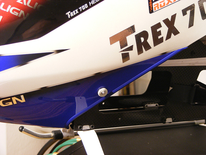

                  • Take5
                    • 23.09.2010
                    • 4321
                    AW: Alternative zum Gewebeschlauch !
                    Zitat von heli90210 Beitrag anzeigen
                    was für Kederband nimmst du den da für den Heli wie ich gesehen hab gibt es da sehr viel verschiedene !
                    Da man beim 700er REX gerne mit der Haubenkante an den vorderen Haubenhalter anschlägt und dann der Lack abplatzt habe ich dieses Kederband genommen: Kantenschutz Kederband für Bleche bis 2mm - schwarz | eBay
                    Durch die Auswahl an Farben findet man sicher das richtige, zumindest für meine REX Haube gab es das passende in nachtblau, für CFK in schwarz natürlich null Problem:
                    Grüße Chris
