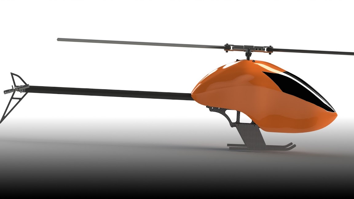

    Bin nun vorerst mit der Haube fertig geworden nach ka... guten 15 Stunden. Bin nich so der Freiflächenprofi.. musste mich da erst einlesen und üben...
    fehlt noch ein wenig Feintuning....
    gute nacht..

      AW: Eigenkonstruktion 550, das Projekt!
      Das sieht doch schon sehr gut aus !
      Wäre es nicht besser die Haube noch einen ticken länger zu machen ?
      Dann schaut sie nicht so gedrungen aus.
        Ja, da ist Hochbau einiges zu machen Ubd fein zu tunen.
        Ggf finde ich noch jemanden der der groben Form dann noch die letzten Züge verpasst.
        Der Fomenbau wird dann noch viel extremer.
        Naja mal schauen. Nun gehts erstmal mit dem Getrieb weiter. Dann das Heck.

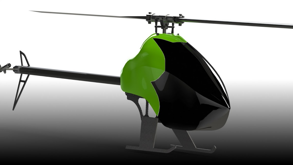

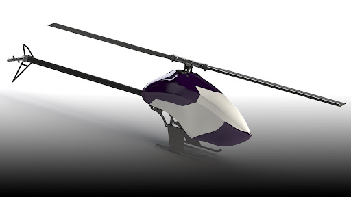

                  Hier nochmal ein Update der haube.. oben rum etwas runder.. Die Feinheiten macht dann der Profi!
                  Florian
                    Schaut sehr gut aus...
                    Ich verfolge Dein Projekt schon die ganze Zeit und es macht Spass die Entwicklung zu verfolgen. Die Haube gefällt mir auch gut, nur würde ich die Spitze ein wenig tiefer ziehen um das Doppelkinn etwas zu entschärfen.
                    Kann aber auf dem Bild auch ein wenig täuschen.

                      Anbei noch mal ein Bild von der Seite mit der Haube!
                                Hallo Florian,
                                die Seitenansicht sieht schon mal sehr sehr gut aus.
                                Ich hab da aber noch einen kleinen Optik-Verbesserungsvorschlag. Deine Haube ist von der Kontur her ganz gut gelungen. Durch das kleine Schwarze Fenster sieht sie aber sehr "Mobbelig" aus. Wenn du das Fenster etwas größer machst und die untere Haubenkante waagrecht von der Spitzte der Haube aus machst (so wie beim TDR) müsste es gleich viel besser aussehen.
