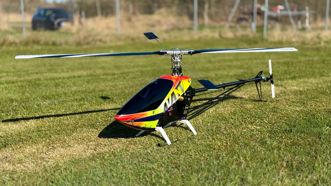

    Nachdem ich letztes Jahr endlich mal die Aurora in die Luft gebracht hab und der Nitro wirklich gut geht, Midland gerade die letzten Ersatzteile für billig Geld raushaut, hab ich mir eine E-Aurora gebastelt. Leicht und so auf 1850U/min ausgelegt. Gewürzt mit einem Lehner Torqstar 4125/20 Wicklungen, Low Profile Servos von AGF und Theta Heckservo, YGE 105 und so Kleinigkeiten wie einem schräg verzahnten Zahnrad vom Specter
    Fliegt schön leichtfüßig und wendig, macht richtig Spaß. Also musste ich auch anfangen, Ersatzteile, die es nicht mehr gibt, nach zu fertigen​20250418_180040.jpg 20250422_225626.jpg 20250324_165329.jpg
