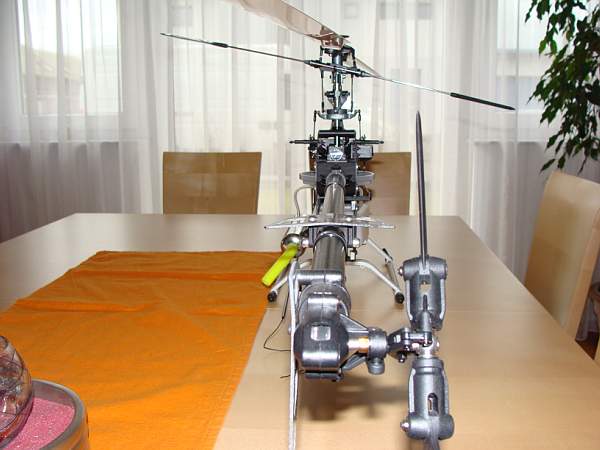

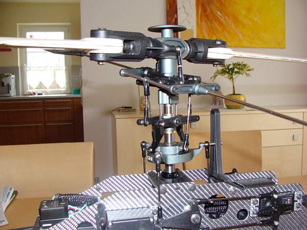

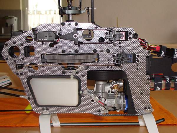

    Hallo Leute!
    Jetzt ist er fertig. Mein T-Rex
    Hab alles alleine hinbekommen. Als Anfänger wars gar nicht so leicht mit dem Sender, TS-Mischer verstehen, Servobegrenzung, Gyro einstellen,Pitchgrad einstellen (0° für erste Schwebeversuche mit erfahrenen Herren (schaut Richtung Dieter ) Jetzt kommt morgen noch der erste Start mit dem einstellen des Blattspurlaufes und dann kann sollte es gut sein.
    Ausser die Herrschaften hier finden noch was Schaut mal die Bilder an und gebt mir bitte Feedback, wenn was is.
    Vielen Dank!
    lg
    Waldi

    Hab grad festgestellt, das ich wohl kein sehr begabter Fotograf bin ;( naja,
    Aber ich stell selber grad fest, dass die Hebel auf den Rollservos und dem Heckservo nicht genau 90° haben.
    Aber die Anlenkung funktioniert gut und die TS ist genau im Wasser. Laut meiner Wasserwaage.
    Stört das??
    Lg
    Waldi

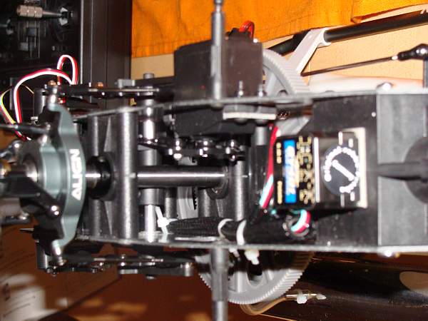

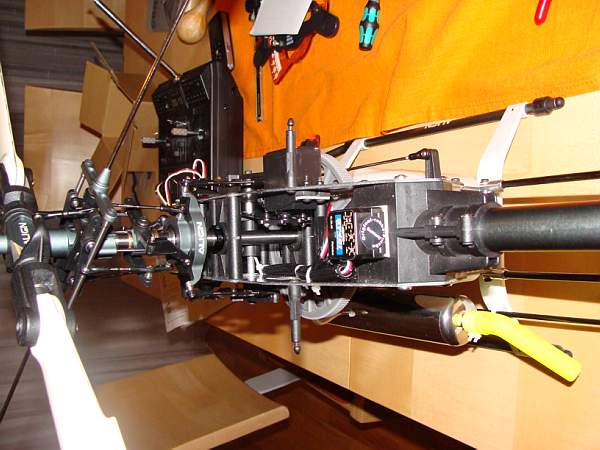

        Sieht sehr gut aus... !!!
        Das einzige nachdem ich, wenn ich ihn jetzt vor mir hätte, mal schauen würde...
        ...ob die Kabel, die ausm Gyro kommen nicht unter Zug sind,
        ...und dass das Kabel neben dem Gyro ihn nicht berührt, weil dadurch Vibrationen an den Gyro weitergegeben werden könnten.

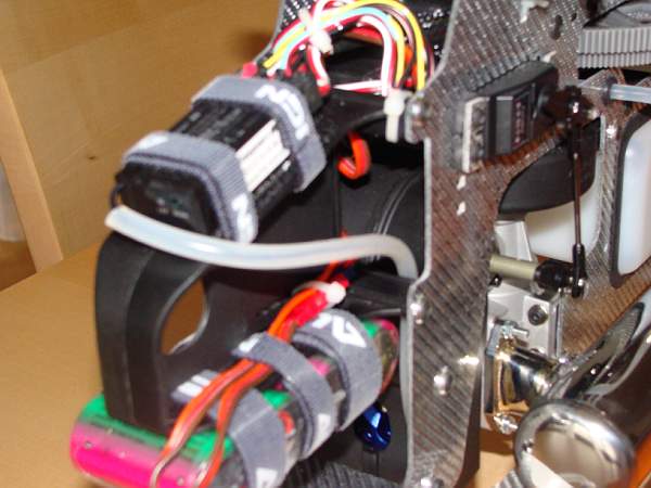

            Empfängerposition ist ok. Aber dein Akku wird zu schwer sein und Schwerpunkt wird nicht passen.
            Weiterhin fehlt noch der Fernglühanschluß.
            Ansonsten wünsche ich viel Spaß damit.
            Gruß Robby

              Wie Robby schon gesagt hat wird dein Schwerpunkt nicht passen.
              Ich hab den Orginalen Align-Lipo dran und der Schwerpunkt passt genau.
              Du solltest den mal kontrollieren und vor allem die haube drauf machen-die ist nämlich auch ganz schön schwer!
              Ansonsten gut gebaut ,schöne Kabelverlegung!

                Ich weiß nich, aber muss der Gyro nicht um 180 Grad gedreht werden? Habe mein Gyro nämlich anders rum drauf! Klar, die Kabel können dann sofort nach vorn zum Empfänger aber irgendwie war mir das komisch.
                Oder ist das doch richtig wie auf dem Bild*
                    Laut Beschreibungen sollen der 2SLipo und der Align2in1 Regulator ziemlich gleichschwer sein wie ein 4Zellen NiMh Akku.
                    Sind laut meiner Rechnung nur 87g Unterschied. Das kanns nicht ausmachen, oder?
                    Hab mal die technische low Variante ewählt um die "Fehlerquellen" zu minimieren. Starte dann mit einem normalen Glühkerzenglüher und nicht
                    mit dem Regulator. Hab noch einen Schalter zwischen Akku und Empfänger vrerbaut, den man jetzt nicht sieht. Ist vorne rechts drinnen verschraut. Beim 3ten Bild kann man ihn erkennen. Schraubensicherunglack hab ich laut Anleitung verwendet. Loctite Kleber aufs Gewinde und dann reingeschraubt. Aber man sollte sowieso die "kritischen" Schrauben vor oder nach jedem Flug kontrollieren. Von daher bin ich etwas Vorsichtig. Kostete ja alles auch eine Kleinigkeit. )
                    @Big Marko. Also ich hab darauf nicht geachtet ob um 180° gedreht oder nicht. Bin -wie du sagtest- nach den Kabeln gegangen. Hmm..

                      Zitat von Big Marko
                      erst mal Glückwunsch zu diesem schmucken Teil!
                      Meines Wissens ist es den Gyro egal in welcher Richtung er montiert ist, Hauptsache sitzt waagerecht und mit der Schrift nach oben auf den Heli. Ich hab ihn z.B. vorn unter der Haube.

                        wie Toby schon sagte, schau noch mal am Gyro, ob die Kabel evtl. unter Zug stehen.
                        Ansonsten - die Kabel hast Du zwar nicht unbedingt schön verlegt (ich verpacke immer alle Kabel in diesem Gewebeschaluch und verschrumpfe diesen dann an beiden Enden), aber solange nichts unter Zug steht, ist's OK.
                        Um den Schwerpunkt mach Dir mal keine Gedanken, die paar Gramm jucken wirklich nicht (und erst recht keinen kampfschwebenden Anfänger).
                        Der Gyro kann übrigens so bleiben!!!
