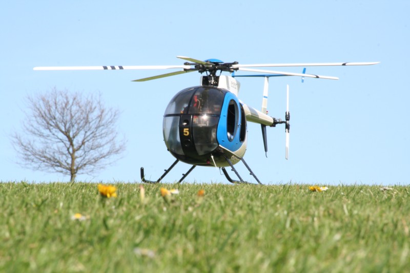

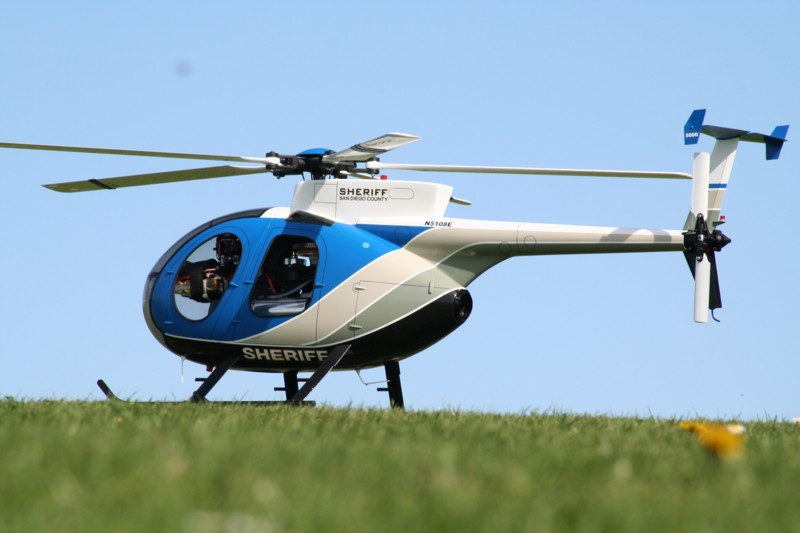

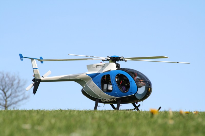

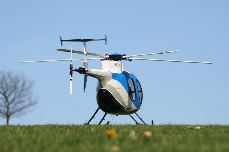

    hier sind ein paar Bilder der Century Hughes 500D mit eingebautem Raptor 50V2 und Fünfblattkopf.

    noch zwei:

      Re: Hughes 500D (Century)
      sehr schön .... echt klasse
        Jetzt noch das Motörchen starten und ein paar gute Flugaufnahmen bitte!
            Abend!
            Hast Du sehr schön gemacht. Beneide Dich ein wenig.
            Pass ja schön auf den Heli auf und viel Freude mit dem Heli.
                      ich habe letzte Woche meine 500D mit Rappi Mechanik eingeflogen.
                      Von wem ist denn der 5-Blatt Rotorkopf, Taumelscheibe,....?
                      Hast Du auch Detailfotos von der Taumelscheibenanlenkung?
                      Welchen Motor hast Du eingebaut?
                      Reicht die Leistung?
                      Ich weiss, viele Fragen auf einmal.
                      Danke für die Antworten.
                      GruÃ? Martin
                              Vario:
                              - 5-Blattkopf 705/30, es sind aber die normalen Blatthalter (76/15) mit nur einer Schraube montiert. Dafür muss der Arm gekürzt werden.
                              - 5-Blatt-Taumelscheibe 68/15
                              - Mitnehmer 68/52
                              Blätter sind von Helitec, 550mm.
                              Kann ich bei Interesse noch machen. Passt aber unverändert an die Raptor-Mechanik.
                              OS 50SX-H Hyper. Leistung reicht für zügiges Fliegen.
