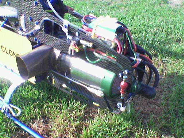

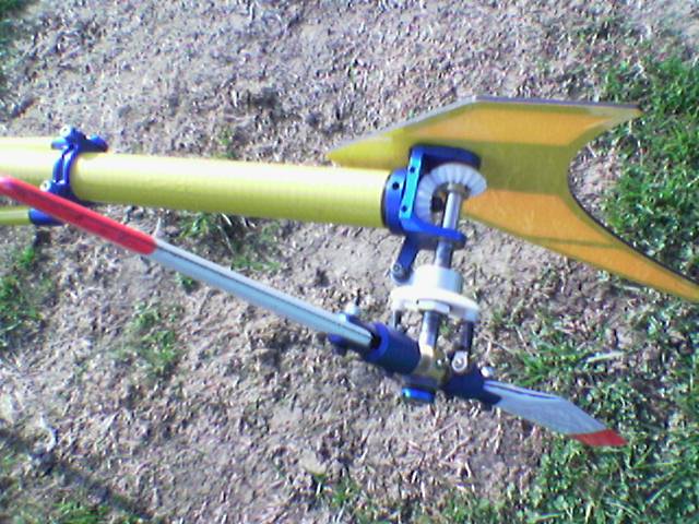

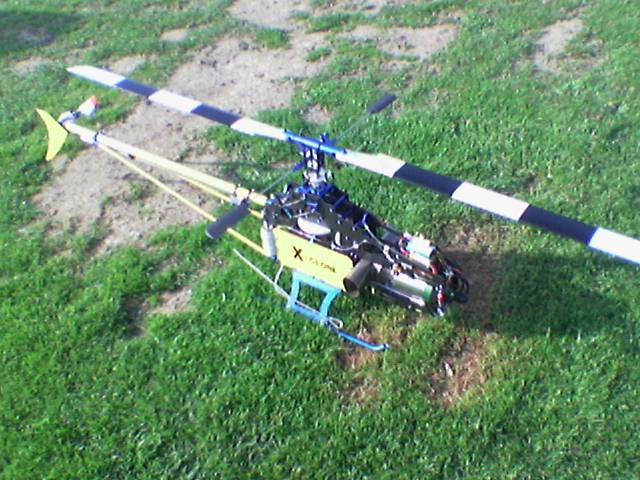

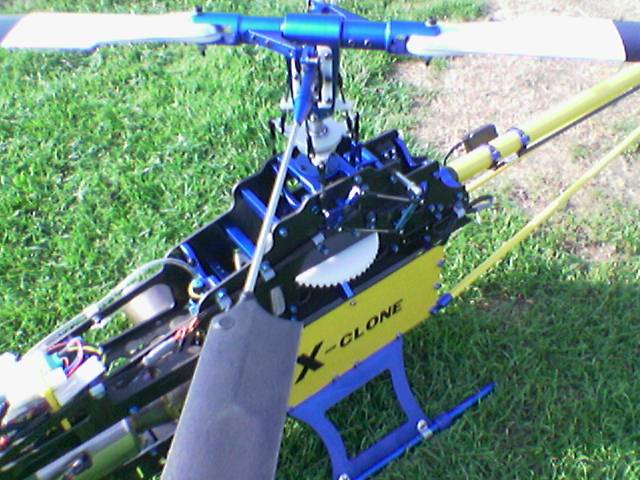

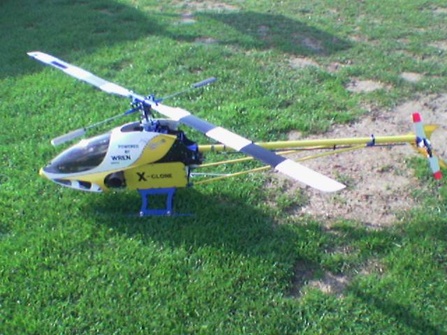

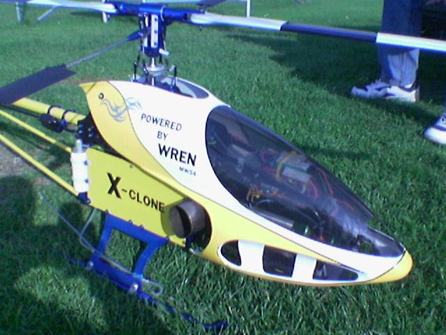

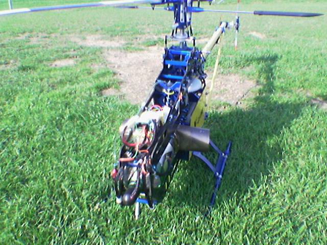

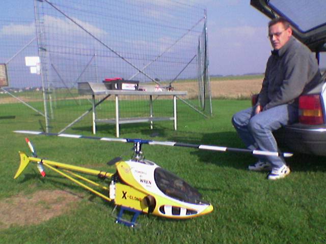

    Wollte hier mal ein Eigenbau vorstellen . Ist aber leider nicht meiner :loeblich:
    Ein Vereinskollege hatt den vorletzes Jahr entworfen und letztes Jahr gebaut.
    Der Heli ist dem Zyclone ziemlich aenlich ist aber keiner ,Seitenteile und Mechanik ist eigenbau . Hier werkelt eine Wren MW54 Turbine mit Interstage. fast 5,5 Kw leistung fuer 10 kg gesamtgewicht. Der fliegt sogar leichtes 3D damit.

    goiles teil
    NT kopf Blau eloxiert ^^

        Hu Sceadu,
        Olivier hat da einen wirklich schönen Umbau eines Standard-Zyclone gemacht. Er hatte den Zyclone vor knapp zwei Jahren bei uns gekauft und hat für die WREN ein eigenes Getriebe gebaut und das ganze dann in den Zyclone eingebaut. Es stimmt also nicht ganz, dass die Mechanik ein Eigenbau ist....bis auf das Getriebe und die großen Seitenplatten auf denen X-Clone steht, sind alle Teile vom Zyclone. Olivier war so freundlich, uns eine komplette Fotomappe, die den Umbau dokumentiert, zu überlassen. Dort sieht man, dass er die Teile vom Getriebe selbst in Gold eloxiert hat....klasse Sache. Wir hatten das Modell letztes Jahr auf der JetPower stehen und einige Interessenten dafür gefunden. Da es für die WREN Turbine aber leider immer noch keine vernünftige Regelung gibt, bieten wir selbst diese Turbine und den Umbau des Zyclone nicht an.
        Wünschen wir Olivier viele schöne Stunden mit seinem Heli.
        Schönes Wochenende noch,
        Lars
        PS: noch ein Bild vom X-Clone mit einer weiteren ZYclone Variante daneben....einem Benzin-Zyclone
